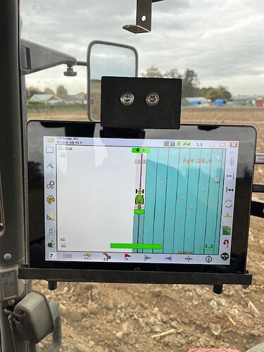

J’ai depuis deux mois un soucis avec AGopenGPS.
Régulièrement le Age augmente et le signal part.
J’ai remplacé la F9P depuis le moi d’aout et j’ai l’impression que c’est depuis ce moment.
Je l’ai configuré depuis U-center avec plusieurs version différentes mais rien ne change.
Peut-être du également au partage de ma connexion 5G.
Quelqu’un aurait une idée ?
Je vous mets une capteur d’écran pour montrer l’augementation.
Merci d’avance.
Bien à vous.
Vincent.
