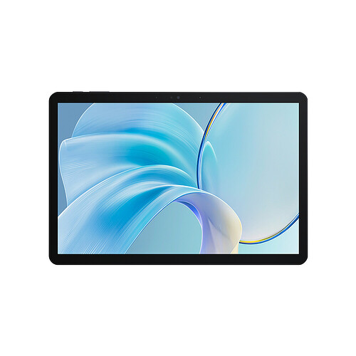

Niveau matos j’étais initialement parti sur une carte mère mini-itx Asrock J5040-ITX que j’ai déjà et qui ne me sert à rien, à laquelle je voulais associer un petit écran tactile 8 ou 10".
Je me suis vite rendu compte que l’écran en question coutait aussi chère qu’une tablette, donc c’était pas forcement un bon choix.
Finalement j’ai opté pour une tablette chinoise dont les retours semblent assez bon (à voir ce que ça donnera en embarqué…) que je devrais recevoir demain.
Si ce genre de produit intéresse du monde je ferrais un retour ici même.
