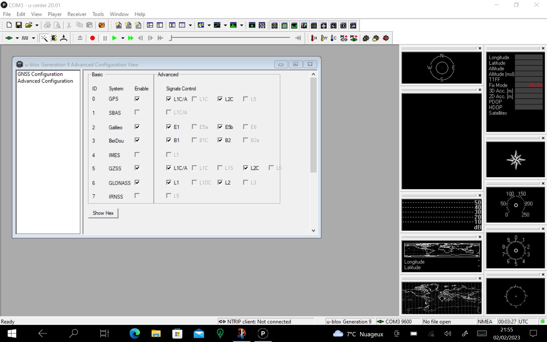

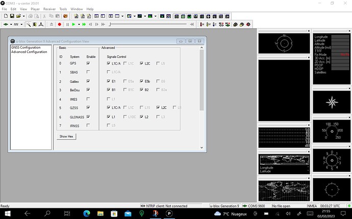

Pouvez vous aller dans Ucenter–>view–>generation9 configuration view et faire une copie d’écran SVP?
Voici la capture de ucenter-view-generationn 9 configuration view. Vous remarquerez que je n’ai plus de signaux satellites sur les diffférentes fenêtres de droite , comme sur la première capture de ce matin

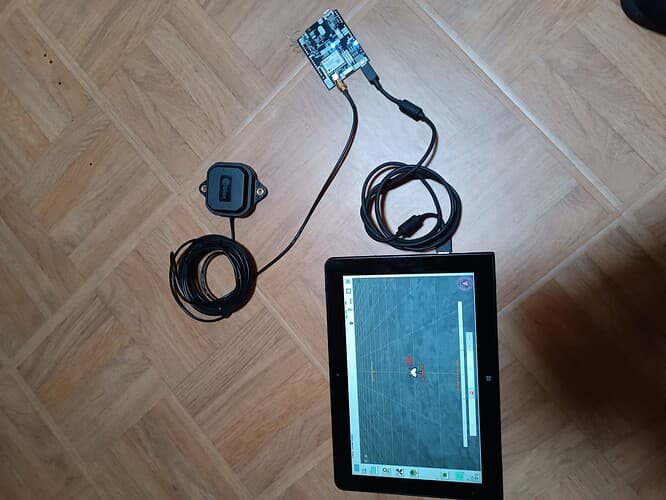

comment et ta carte F9P au niveau des led ?
t’es toujours branché comme ca ?
antenne bien branché?
Pour les LEDs power et no rtk sont allumées, les autres sont éteintes. Avant la mise à jour firmware de ce matin Gps fix clignotait.
Je suis toujours branché comme ça. L’antenne est bien vissée.
Pouvez vous me dire pourquoi il n’y a plus rien qui s’affiche dans Ucenter au niveau des fenêtres où l’on voit les satellites connectés ?

Encore une fois, j’ai lu et relu le tuto, et j’ai pris soin de tout suivre à la lettre. Mais quand on clique sur Send il n’y a pas de confirmation, rien ne s’affiche.
F9P can only be connected in the U-center. How can it be connected to the AOG program, even if the autopilot board is not assembled. And in the U-Center, the speed must be changed, in the picture 9600.

Quand tu valides la configuration il n’y a pas de message particulier, c’est entre autre pour ça qu’on ne sait jamais trop si elle est prise ou pas.

Connecte tout à AOG avec le bon port com et 115200 et fait nous des captures d’écran de ce que tu obtiens
