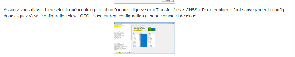

Bonjour aujourd’hui j’ai eu le temps regarder à ce p** de Gps. J’ai changé un paramètre dans Ucenter,puis tout éteint et débrancher puis tout rebrancher, le paramètre est revenu comme avant changement.
Je me suis remis sur AOG. ( Après avoir fermer Ucenter) et toujours pareil pas de position, rien de fonctionne. Je suis sur le bon port com régler a 115200.
Est ce que quelqu’un peut m’aider ??
donc on peu conclure que c’est pas enregistrer

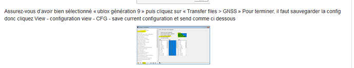

dans le wiki il y a bien cette procedure pour valider
Lors de ma première capture d’écran que j’ai posté, il y avait des signaux satellite avec une position d’affiché avec Ucenter et ce avec l’antenne à l’intérieur. Aujourd’hui j’ai mis l’antenne à l’extérieur pendant 45min et j’ai plus rien dans Ucenter. Est ce normal ?
Procédure que j’ai fait 3 ou 4 fois déjà.
